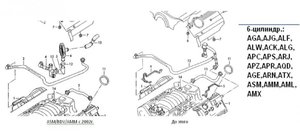

    вот так как-то выглядит на картинке:nod:, на APS и не предусмотрено запчасти под №6 как на первой картинке :umnik:

    Ну так все-таки там должна же быть какая-то другая запчасть, выполняющая роль этого клапана? Чего чистить-то?...
  9. livige
    livige Живу я здесь
    21 сен 2011
    1.759
    А6/С5 2,4 ALF 98г.
    манул по замене вкг наглядно, как раз с двигателем APS (скачан с аудифорума)

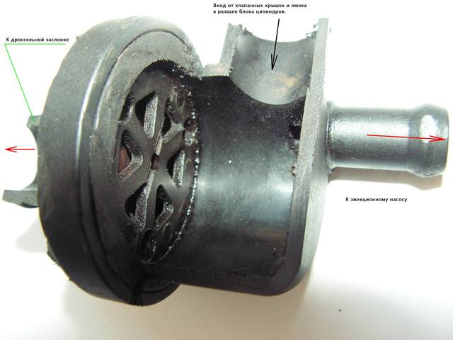

    эжекционный вот так должен

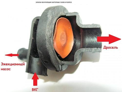

  15. Drinkins
    Drinkins Живу я здесь
    25 ноя 2013
    1.384
    A6 2.4 APS Q. 01г
    Ай спасибо!
    Вот только мне непонятен один момент. У меня этот клапан дуется со всех сторон в оба направления. По идее, это должно означать, что со стороны дросселя образуется разрежение, которое будет тянуть на себя картерные газы с гораздо бОльшей скоростью, чем это требуется. То есть, крышка заливной горловины должна сильно притягиваться. А на деле там просто атмосферное давление. Пробовал подносить лист бумаги - не притягивается вообще никак.
    Дело в том, что после разборки-сборки вкг у меня иногда на низах при разгоне начала довольно ощутимо дёргаться машина... клапан по ходу совсем залег. Но непонятно, почему нет разрежения под крышкой.
    Кстати, есть мысль распилить этот клапан аккуратно ножовкой по металлу, почистить и склеить эпоксидным клеем, либо холодной сваркой. По идее, будет держать, а эпоксидка к маслу вроде не чувствительная.

    на втором фото видишь три круглые дырки по внешнему периметру? они не перекрываются мембраной,т.е. воздух дуется во все стороны,только в одну сторону с большим усилием,в другую легче (мембрана открывается)
    пилить его необязательно,можно аккуратно расковырять ножичком или тонкой отверткой по шву и располовинить. Присмотрись внимательно,там есть шов,просто плотно сидит.

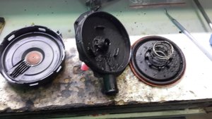

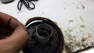

    Alex_z, ну я сегодня решил-таки с ним разобраться... Сначала я просто запшикал его карбоклинером и начал время от времени продувать. Эффекта не было. Стал дуть сильнее. И тут заметил, что мембрана вся скомканная и торчит из трубки, идущей к дросселю. На деле она оказалась еще и порванная...
    Клапан-то я располовинил, но толку от этого было немного: мембране пришел писец. Временный выход из ситуации нашел с помощью компьютерной проставки для материнской платы и болтика, а в качестве новой мембраны теперь мембранка ускорительного насоса от ВАЗа. Клапан вроде отрабатывает как должен... но я прекрасно понимаю, что будет, если болтик выкрутится... поэтому и решение считаю временным. Болтик-то я посадил резьбой на поксипол, но всё-таки надо заказывать этот клапан с трубками...
    [​IMG] [​IMG] [​IMG]
    Но я всё равно не могу понять работы этого клапана. Ведь со стороны дросселя происходит ВТЯГИВАНИЕ воздуха, а мембрана стоит так, как будто поток должен вдуваться от дросселя, т.е. если дроссель всасывает, то эти три дырки не работают, т.к. мембрана притягивается к противоположной стороны.
