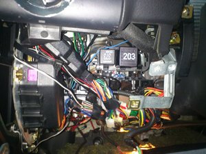

    в общем нашел я это реле с предохранителем. он у меня оказался не совсем в "опе")). а сразу перед лицом, как снял нижнюю панель.
    вот фото.
    сгоревший предохранитель 15 А был заменен.вагом еще раз сделал тест. насос работает. что не может не радовать.
    однако, с тормозами нихрена ничего не изменилось. как было ...так и есть. емае...что мне делать то?!

  9. igor33
    igor33 Заблокирован
    19 июн 2010
    19.975
    А6/С6 3.0i Q 05
    #29 igor33, 23 сен 2012
    То что ничего не поменялось, не удивительно.
    Какое давление в 5 группе в тормозной системе при отпущенной педали? Поезди, потормози динамично, чтобы тормоза прогрелись, посмотри всегда ли давление как и на холодной машине (при отпущенной педали естественно). Обычно от -1 бара до 1.5 бара, если больше значит нужно регулировать шток.
    Колодки отходят нормально, не трут по ощущениям?
