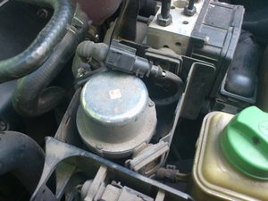

    а это что такое ?(на рис). единственный шланг от ваккумника идет к нему.
    по номеру вроде как ваккумный насос. хотя я думал что ваккум из двигла берется:shock:
    ну так вот, если несколько раз нажать на педаль тормоза на него начинает подаваться напряжение. я взял 12в с аккума бросил провода напрямую...никакого шивиления! скажите он должен хоть какие нибудь звуки издавать?

    снял я этот насос. разобрал. были обнаружены следы попадания воды, все было окислино. хорошенько почистил, собрал, все заработало.

    насос заработал. я не знаю когда он там включаться должен(жена давила на тормоза я слушал когда же эта гадость зажужит, так и не услышал), но при подаче 12в жужит.наверно ЭБУ сам решает когда его включить.
