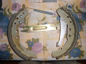

    Помогите разобраться это левая часть колодок и железка, или же правая (audi 100/45 кузов)

    #31 Bla©k, 19 авг 2014
    вот так должно быть:
    Соответственно, у тебя комплект для левой стороны.

    Спасибо большое сегодня соберу

    Все собрал осталось только продуть тормоза и все
