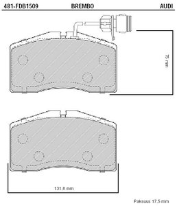

    Brembo 09.8386.15 - 45,25mm
    Brembo 09.9226.20 - 54 mm
    у обоих рабочая поверхность гдето на 5 мм меньше высоты колодки =(
    а вообще да, посмотрел сейчас по каталогам, в оригинале, одинаковая, спасибо, я этогоне заметил ;)
    ПС. хотя если присмотреться...

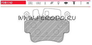

    Поршевские:
    # Длина (в мм) 121,3
    # Высота (в мм) 90,3
    # Толщина (мм) 17
    # Вес [кг] 2,14
    на с8 на рисунке размеры
