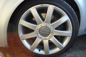

    Закончил апгрейд передних тормозов, осталось только стразики приклеть ввиде четырех серебристых колец на супорта заказал с ебая

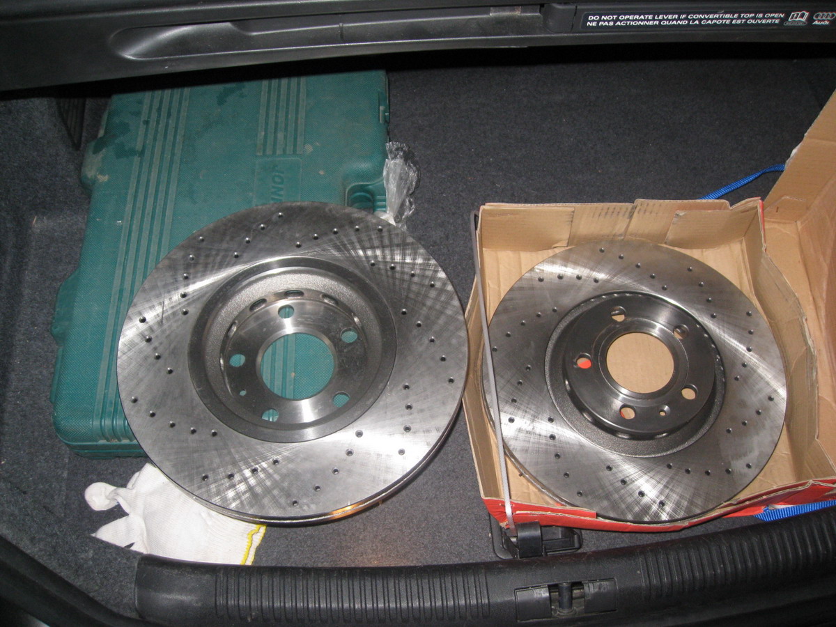

    выбрал третье (312 вместо 288) - тащил из бундеса, брал по 90 ойро там, а щас они в экзисте в наличии по 85 ((
    пока не поставил, т.к. скобы под суппорта 4b0 615125c никак б/у не найду, всё более старые "а" попадаются на разборах, а новые по цене дисков жаба душит брать ((
    может кто подскажет где их бюджетно взять можно?

    с длинныи и коротким сроком разница в экзисте всего лишь 150 руб...
    в скобе б/у главное чтобы пальцы не закисшие были,
    то что будут не новые это не так критично как с суппортами-дисками-колодками
    главный вопрос:
    1. есть ли аналог у ТРВ или ещё кого скобам 4B0 615 125C (как с задними)
    2. на самом ли деле 4B0 615 125C взаимозаменяемы с 4B0 615 125A (которые есть на разборах) или там всё же вылет/крепёж другой?

    про б/у скобы согласен... это ведь просто железяка)
    аналогов нет, тк на Пассаты и ТТ\Гольфы4 ставились с узкими ушами крепления на кулак.
    ..хотя можно поглядеть от А6, которая в том кузове, что и первый Аллроад.
    Брембо и Зим хорошие, но по-дороже.
    Пагид, АТЕ бюджетнее.
    а главный плюс Пагида я тебе уже отписывал выше.
    не уважаю, тк смысла в них не вижу.
    может просто не ездил никогда на них, мож действительно охлаждаются лучше... но то какие трещины из-за перегрева идут от дырок становится страшно, да и колодочки съедаются не плохо)
    и я лучше колодки куплю по-интересней! хотя без спора перфорация выглядит красиво)
    да и насечки мне больше нравятся.
    они хоть износ "стеклянеющий" снимают...

    Дима999: я этой проблемой 125с скоб голову себе сломал. Кончилось все тем, что купил 288 диски, т.к. старые были убиты и выбрировали. 125А - это другие скобы, их не получится поставить.
    ИМХО купи подороже 288 диски и колодки, если принципиально хочется больше, то бестолку тратиться на новые скобы под 312 диск - ищи б.у. суппорта от олроуда под 320 диск. Там точно разница в мощности тормозов будет очевидна.

    +1, номерочки бы...
    бундес = германия, ойро = евро
    на пиндосов выхода нет
    аналоги имелось ввиду неоригинал: на новых скобах АТЕ написано, должен же по ним прямой номер быть, задние трв в 4 раза почти дешевле оригинала выходят...
    поздняк, диски уже куплены да по установке всё элементарно.
    если до весны б/у не найду, придётся новые брать...
    а с урода что-нибудь колхозить с переходниками надо или они на штаные места суппорта+диски встают? какие у них номера?
    про "А" так и думал((
    вводят в заблуждение и обнадёжили несколько постов, которые никто почему-то не опроверг
