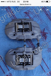

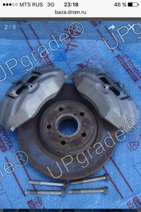

    Всем привет! Если тема ещё работает!? Есть 2 новых тормозных диска brembo от s6 c4 314/30. Подумываю купить суппорта от Toyota Celsior (sumitomo/TRD). Кто что думает или подскажет/обосрет?

    это ты думай, как вместо заместо диска с высотой 46.5мм установить диск с высотой 59.7мм :facepalm:
