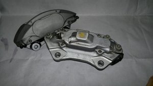

    Прикупил к сезону. Вес конечно порадовал, 10кг два суппорта с колодками:thumbup:

    а чего мелкие взял?

    Какая машина, такие и тормоза:D

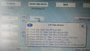

    Кто нибудь менял кодировку тормозов? Штатные были 312Х255, но так как поставил: перед brembo 4pots 320мм, зад 288мм. Хотел установить кодировку 12, но блок её не принимает(.
    P.S. Хотя это штатная кодировка, для А4 В7 320х288, двигатели 2.0Т и 3.2.
  17. WiNNER-S
    WiNNER-S Старожил
    4 апр 2006
    11.776
    8E-1,8TQ AVJ/0A3
    Оставь как есть или поставь кодировку S4.

    Это не вопрос, оставил... вопрос, почему штатная для Bosch 8.0 кодировка не принимается?
  19. WiNNER-S
    WiNNER-S Старожил
    4 апр 2006
    11.776
    8E-1,8TQ AVJ/0A3
    Видимо прошивка блока старой версии.
