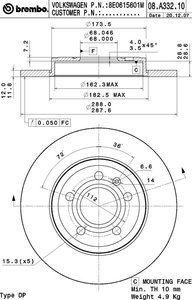

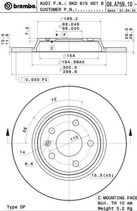

    По всем размерам всё ок, но есть одно но, на 8Е диа. под ступицу 162мм, а у 8К 154мм., и как он встанет:shock:
      90,9 КБ
      64
      86,2 КБ
      59

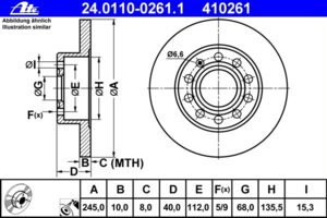

  15. Garage.Inc
    19 дек 2006
    17.525
    Литва
    cannondale sl2
    как обычно :nod:
      138,3 КБ
      66

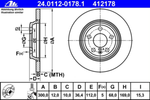

  16. Garage.Inc
    19 дек 2006
    17.525
    Литва
    cannondale sl2
    и еще
      140 КБ
      60
