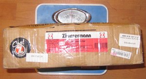

    Офигеть! 1 диск на 312мм весит 9кг!
    Суппорта 288 и 312 одинаковые.
    Задние 245-255 тоже одинаковые.
    Бэушные скобы найти сложно. Я заказал новые.
