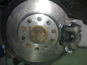

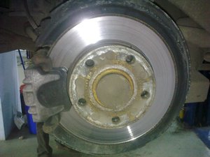

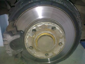

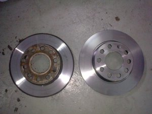

    в пятницу поменял заднии торм. диски , колодки и скобы, по выше перечисленному списку))
    не большая проблема возникла с натяжение суппорта на диск из-за натяневшего троса ручника, но проблему решили быстро, когда сняли защиту под тросом и освободили его часть
    тормозить стала поэффективнее, но пока притереются :)

    планирую задними заняться через месяцок!:)т.к.сейчас грядет замена ГРМ!скока денег потратил на з/ч?что именно покупал?:)

    Lucas/TRW BDA 559 Скоба суппорта заднего 2 шт. 1774,52
    Otto Zimmermann 100.1244.00 Диск тормозной 2 шт. 2217,18
    Textar 2355402 Колодки тормозные задние дисковые комплект 1 шт. 1064,97
    Сумма: 5 056,67
    exist.ru

    я себе на зад поставил 255на 12 , было 245на 10 разница есть и она чувствуется !
    при след земене задних дисков воткну 288 от дтм :)
