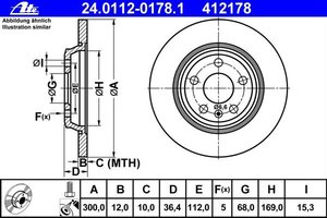

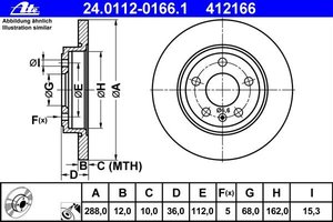

    диск 8k (8K0615601B) имеет высоту 36.4мм, 8e - 36мм, из чего следует, что переходник сделать не получится.
    можно пробовать скобы 8K0615425C/8K0615426C, но у меня нет уверенности, что они подойдут.
    лучший (bolt-on) вариант - 300х22 с механизмами c43.
