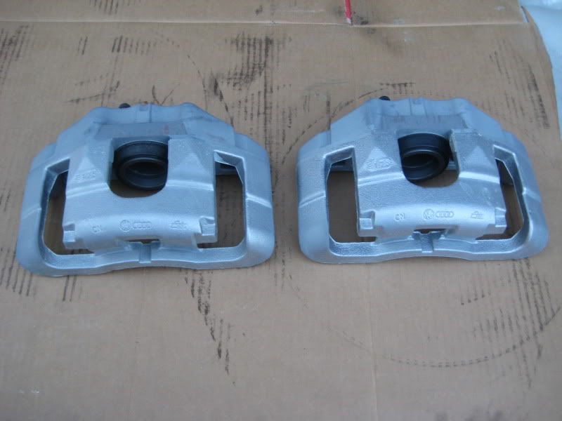

    Есть ли у кого фото суппортов от А4 В7 2.0 Т и от S4?? а то на разборке не знаю что искать то. А то там очень часто одни "профи" работают:D,

    Вариант (с чисто косметическими отличиями и полностью взаимозаменяемые) от А6 и урода в 4В кузове (на фото) и S4 (на рисунке): http://www.audi-club.ru/forum/showthread.php?t=258604 - пост №14

    Verse Спасибо. На разборке объявили от 1.5 т.р. до 3.0 т.р. за штуку, в зависимости от состояния.

    Но говорят,что такие суппорты не на все 17 колеса лезут?? Планирую тормозные диски 345 мм стоавить под эти суппорты

    Он новый, смотри сколько стоит! Там просто скоб нет с колодками.

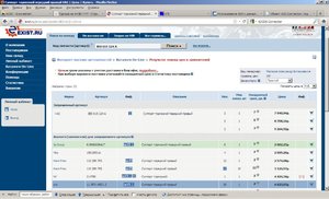

    давайте суммируем: напишите точные номера суппортов, скоб, дисков и колодок от А4В7 2.0Т
    1) суппорта ???
    2) скобы ???
    3) диски ???
    4) колодки 8E0-698-151-G
  20. регион 62
    регион 62 Новичок
    1 окт 2011
    67
    А6/С7 3.0 TDI 11 г.
    Номерок скобы от S4 на всякий случай не подскажешь?? а также номерок тормозного диска (345 мм) и номер колодок.:beer:
