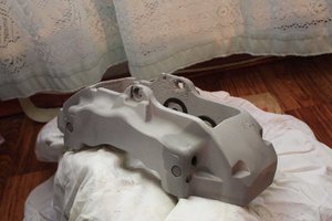

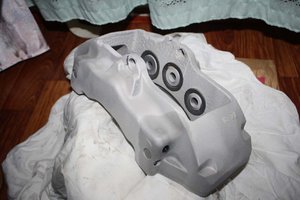

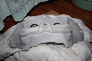

  14. TaH4uK
    TaH4uK Участник форума
    23 окт 2008
    319
    Audi А4/B6 1.8TQ 04г - акпп
    Отпескоструил суппорта=) Думаю в какой красить)

  15. lex_spb
    lex_spb Завсегдатай
    16 окт 2008
    749
    Audi А4/B6 1.8T 04г
    а ты что вместе с поршнями и резинками пескоструил ???????
    кстати резинки проверь :) процентов 80 даю что хоть в одном есть протертость :)
  16. TaH4uK
    23 окт 2008
    319
    По этому и пескоструил с ними =) что бы зеркало не повредить, резинки то все равно на замену =)
  17. #F#E#S#T#
    #F#E#S#T# Живу я здесь
    5 мар 2009
    2.110
    AUDI A6 2.8 quattro & FORD F650
    ярко жолтый!!! наклеить надпись белую или чёрную брембо и под лак
