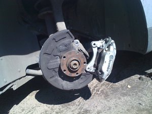

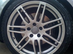

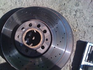

  15. oticon
    oticon Новичок
    2 ноя 2009
    94
    A4 AVANTE 8E.
    #435 oticon, 26 авг 2010
    у меня как то так получилось.Машинки от fiat coupe.BREMBO 4 поршня.Диск 320мм ваг.
      278,1 КБ
      167
      189,6 КБ
      211
      187,6 КБ
      172
  16. Ratkov
    Ratkov Старожил
    22 май 2008
    9.835
    A6 4F 2.7 TDI 2008
    Какие первые мысли после 288 мм дисков?
  17. ar4i
    ar4i .
    19 май 2009
    4.965
    присоединяюсь, что именно потребовалось?
