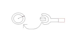

    Абсолютно неверно. :umnik:
    П.С.
    Я уже писал выше:
    радиус диска - плечо,
    площадь поршня х давление жидкости - сила.
    Если всё равно не понятно - покупаем литературу и изучаем заново школьный курс физики.

    Ошибаетесь,дружище.у вас нет предметного доказательства.вот покажите мне где рисунке и как действуют силы и ваше "плечо"???а теперь представьте диск диаметром в1.5-2 раза больше(условно)-а колодки и сила сжатия суппортом те же.!даже боюсь прочесть Ваш ответ.
    похоже тут у половины знания в механике равны нулю....
