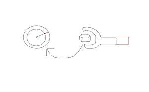

    Привет,клубни.вот изучил всю тему.заморочился и буду менять 288 на 312.
    Но вот честно-не совсем понял,даже совсем не понял.а скорее-не совсем объяснено.ГДЕ ИЗМЕНЕННОЕ ПЛЕЧО В ТОРМОЖЕНИИ СО СКОБОЙ 312-го диска??ГДЕЕ????
    Скоба тупо прикручена к кулаку!!какая разница-какой высоты скобы можно прикрутить к поворотному механизму?? во чет правда-не пойму.
    то,что колодки другие,обхват диска другой-согласен.но вот плечо (сравнение с ключом-так оно верно только для ржавой гайки.и не верно к скобе и ее роли в торможении).
    жду пояснений..

    плечо - диск
    радиус диска - плечо больше
    но это все херь про эффективностть, единственный плюс - не будет перегреваться как 288

    Это все слова бла-бла.Ты докажи-чертеж со схемой плеча в студию.и роль диаметра диска..
    если диск-плечо,тогда супорт с колодкой-это ключ!!!так где здесь -цитата "каким ключом легче открутить ржавую гайку"?????
    в данном случае должен быть как минимум суппорт больше.и повторюсь-обхват диска колодкой большей площадью.тогда-ясно.а так-не верю.принимаю доказательства.
    мы не отменили законы физики-а вот Вы их похоже и не знали..

    радиус диска - плечо,
    суппорт - сила, приложенная к плечу

    и сравнение плеча торможения с плечом длины ключа при откручивании ржавой гайки считаю не корректным.к вопросу не применим!!!разные силы работают в первом и втором случаях...

    поменяв скобу суппорта - мы сдвигаем суппорт от оси вращения на 12 мм дальше,
    что позволяет нам установить тормозной диск 312 мм вместо 288 мм,
    за счёт увеличения плеча на 12 мм мы увеличиваем тормозной момент на 8,33%
    за счёт увеличения диаметра поршня с 57 мм до 60 мм - тормозной момент увеличивается на 10,8%
    но в виду конструктивной особенности (необходимость увеличения прочности суппорта из-за увеличения силы сжатия колодок) масса суппорта возрастает на 1-2 кг, также существенно влечёт за собой увеличение геометрических размеров суппорта

    а в чём разница, если в обоих случаях создаётся крутящий момент?

    Здесь вы увеличиваете "гайку",а не "длину ключа"-еси че...."длина ключа"-это диаметр поршня,соответственно суппорт,а всякий случай..
