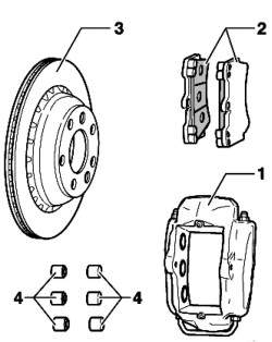

    нужно вот что:
    вообщем, такие:
    [​IMG] ...хотя обычно они в серебро окрашены
    но не такие:

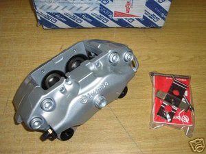

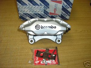

    у таурегов и задние бывают вроде как с 4 поршнями.Полазил по их сайту можно реально не дорого их прикупить.Сегодня нечайно прикупил BREMBO от фиата купе турбо,4 поршня алюминий.Примерив понял,что нужно немного сдвигать по оси в перед.Не криминально ли это?

    чОрт знает..
    давай фотки, полагаю они оч компактные)

    выглядят как то так.растояние между дырками 134.ставить либо по верх родных ушей(но колодка на 345 диске не будет прижиматься около 5 мм.Либо смешать по оси.Родные диски 305 под этот супорт.Вот хз как их ставить.
