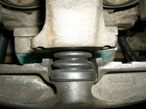

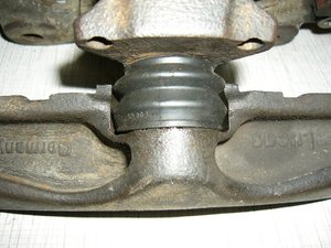

    попробуй найди пыльник , тот который посередине , каторый у внешней скобы ... его просто нету и все ...

    Вернее сказать компания Lucas как запчасть его не производит, но в случае его повреждения можно приколхозить изделие от отечественного автопрома, я лично поменял ходят уже год ничуть не хуже оригинала получилось, стоимость 10 руб за 2 шт. Кто ищет тот всегда найдет)))

    А ты хоть что-то сделал для того чтобы ее найти? То что она как оригинальная запчасть не поставляется это и так понятно, хоть заищись! Может просто следует снять эту резинку и пойти по магазинам запчастей к иномаркам, сравнить с резинками от других суппортов?
