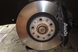

    откатал наклейки на супортах больше месяца несколько моек, соль на дороге, держаться хотя честно думал после первой мойки слетят. Ну как вам или лучше кольца наклеить?

    Игорь, эти суппорта сразу к кулаку прикручиваются без скоб и ничего с переходниками мутить не надо?
    диски тормозные тоже стандартные от А8 д2 и т.д. или там есть варианты по вылету?
    какой номер колодок?
    сколько ты уже на них проехал? есть какие-либо нарекания?
    эти суппорта обычно сильно гремят из-за износа направляющих латунных фтулок и на разборе обычно ушатанные бывают, но вроде как слышал щас появились ремкомплекты, ты их перебирал?
    главный тормозной цилиндр менял из-за того что поршней больше и ход педали больше?

    C переходниками ни чего мутить не надо на кулак содятся как родные )
    диск стандартный 321x30, по номерам колодок не знаю честно, я когда их ставил зашел в магазин при сервисе сказал нужны диски zimmerman и колодки textar под духпоршневой супорт от алроада через десять минут все притащили со склада прикрутили и уехал. Выше я писал что эти супорта бывают двух видов с незначительным отличием под крепление колодок. В сервисе супорта осмотрели сказали со свежей относительно машины ( так и есть это был алроад 2003 г из германии) поэтому наверное ничего и не гремит, а ремкомплект гдето мне попадался и стоит копейки. Главный тормозной не менял и кстате ход педали остался прежним а если и изменился то я этого незаметил. На данный момент проехал на них около 8тыс, сток по тормозным кочествам и рядом не стоит так что доволен апгрейдом. из минусов только один в динамике машина немного потеряла(

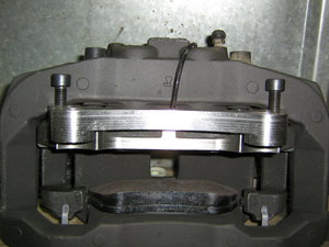

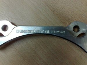

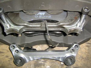

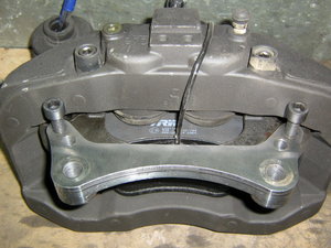

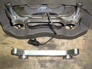

    Ratkov, со скобами и переворотом переходника всё понятно, неясно каким образом из листовой стали они сделаны, плоские чтоли?
    как компенсируется разница в вылете равная толщине переходника?
    скоба же к переходнику должна приворачиваться в той же плоскости, как если бы она приворачивалась сразу к кулаку...

    Да, переходники плоские.
    Вылет скобы под диск регулируется подкладыванием шайбы определенной толщины в необходимом месте. У меня например шайбы 2 мм, но у меня резьба в поворотном кулаке с завода.
    На твоем авто резьба в скобе с завода, поэтому в зависимости от того, какая скоба будет использоваться нужно принимать решение по технологическому оформлению переходника.
    Вариантов очень много, включая использование дисков 345 мм.
