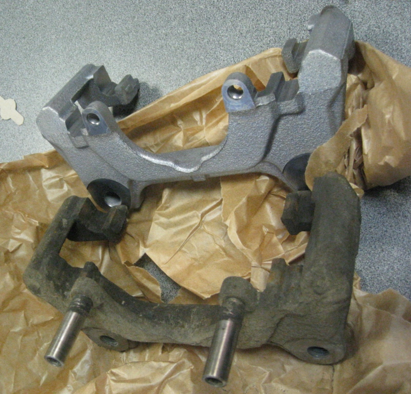

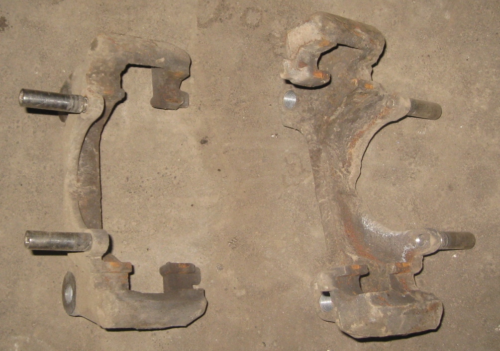

    вобщем докладываюсь: всё купил на обе оси
    передние скобы 4b0 615125c б/у по полторы тысячи/шт (там ещё есть - если кому надо могу контакты дать), т.к. на скобах номера не пробиты, сравнил их с новыми в магазине - оно!
    взял к ним на всякий случай пальцы и резинки, хоть и старые нормальные - чтоб вообще как новые были
    с буквой "А" скобы точно не подойдут - крепление на поворотный кулак другое, отвестия ближе друг к другу, надо было сфотать рядом их...
  4. Ratkov
    Ratkov Старожил
    22 май 2008
    9.835
    A6 4F 2.7 TDI 2008
    Я могу сфоткать после НГ две скобы вместе с буквой "А" и буквой "С".

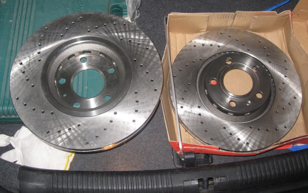

    здесь тема про 312мм перед и 255 зад
    пролистай эту тему - было...

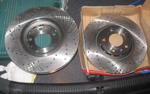

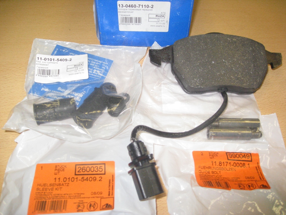

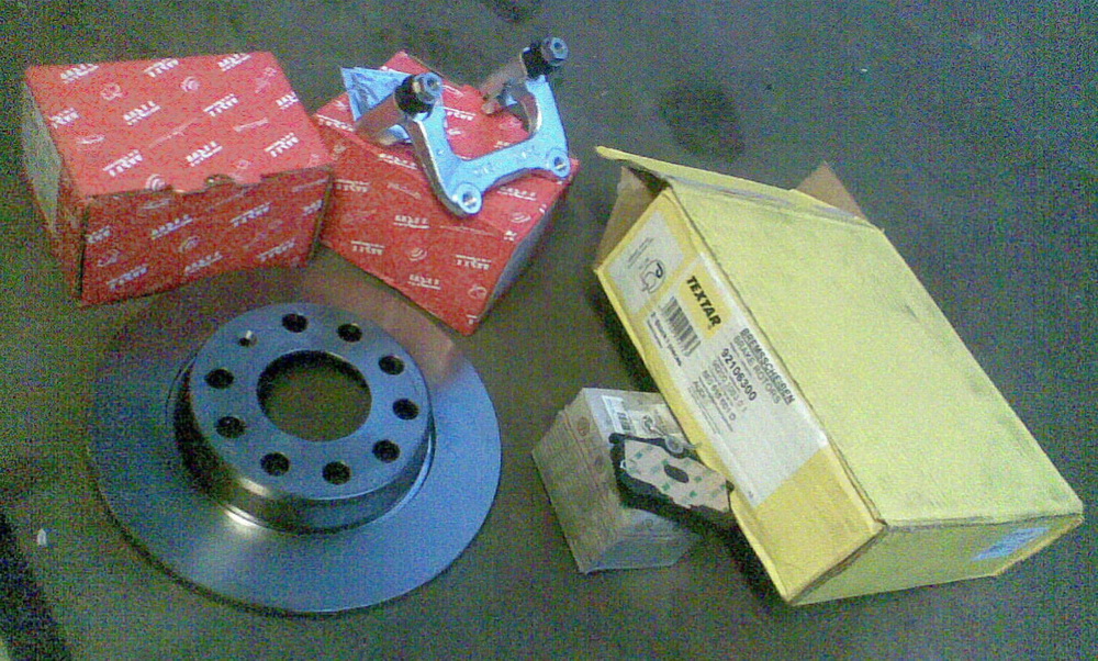

    перед (13,540р):
    диски 312мм Otto Zimmermann 100.1242.50 перфорированный "Sport" 2х90 евро
    скобы б/у 4b0 615125c - 2х1500р
    пальцы АТЕ 11.8171-0008.1 - 4х84р
    ремкомплект суппорта (втулки) АТЕ 11.0101-5409.2 - 2х203р
    колодки тормозные передние АТЕ 13.0460-7110.2 - 1878р
    зад (3.783р):
    диски тормозные 255мм TEXTAR 98200106301 - 2х768р
    скобы суппортов TRW BDA559 - 2х574р
    колодки тормозные задние оригинал VAG 8E0 698 451 A - 1099р
    Итого по запчастям: 17 323р

    на оригинальных скобах не написаны номера изначально
    в этом и есть основная проблема поиска б/у.
    на разборах надо спрашивать скобы от а6 после 2001 года
    скобы неоригинал именно "С" не поставляются, суппорта неоригинал есть, но идут без скоб

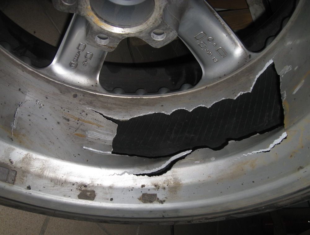

    для отчёта не особо содержательно - тема просчёта и изготовления переходников не раскрыта...
    это где такая халява?

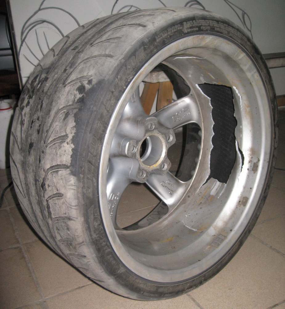

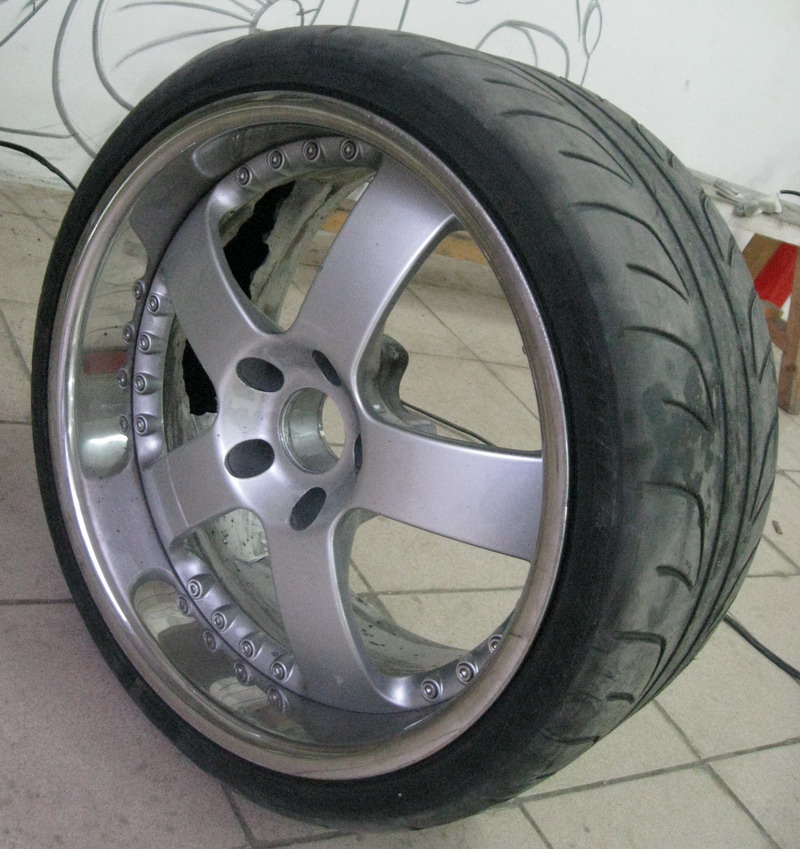

    от переходников (и малых зазоров от суппортов до колёсных дисков) возможны такие последствия:
      192,7 КБ
      435
      172,9 КБ
      470
      244,3 КБ
      455
