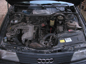

    Подойдет ли на АУДИ 100 1990 2,3NF вакуумный усилитель с ГТЦ от АУДИ 90 1989 2,3.
    На первой фотке - сотка, на второй 90-ая. На сотке бачок ГУРа стоит рядом с ТУ, влезет ли вакуумник от 90-ой туда?

    А100 44 KU 2.2 136лс АКПП88г ЯНВАРЬ 5.1
    ChAlex. А у меня от 80тки не подошёл по креплениям ГТЦ.На вакуумнике эти 2 шпильки шире расположены

    Audi-100/44 2.0 RT, КЕ-Jetronik, 89г., ГБО GSP3U
    Не сталкивался с таким... Странно, крепления ГТЦ и крепления самого вакуумника к кузову должны быть одинаковыми (просто на 80-ках ставится дополнительный переходник на 3 болта) :shock:
    Вот крепление к кузову -подходит идеально.А к Гтц мало того что расстояние между шпильками больше так и они расположены под другим углом

    AUDI 100 2.3 NF QUATTRO 1990г.
    А тормозные трубки на твоем ГТЦ как выходят, V-образно или вниз-вбок? На моей прежней сотке(1,8 карб) стоял вакуумник с завода и ГТЦ стоял с квадратным бачком(т.трубки вниз-вбок). Так вот с "бочки" ГТЦ туда не подходил, точно помню !
    #86 studiom1, 6 май 2009
    У меня точно-вбок и вниз.Поэтому не подходит.А если другой гтц купить то подойдёт? Например от бочки встанет?Или купить V образный?
    Я же просто для наглядности его V- образным назвал - это ж и есть от бочки ! И на моей сотке(90 г) такой стоит. И тебе на 80-й вакуум подойдет.
    Спасибо!попробую найти такой

    107
    100/44 2,3AAR 90г
    Спасибо большое, но хотелось бы ответ на мой вопрос. 90-ую в ближайшее время посмотреть не смогу, а забронировать з/ч хотелось бы поскорее - цена сладкая - 15 у.е. :D

    Superb 1.8TSI 11
    мне ставили гтц от 90, трубки букофкой V, одну пришлось заменить - старая короткая - стремно изогнулась (на левое переднее колесо). Вакумник ставили хз какой, 99% от 100 44 1.8, ибо делали на разборке по 100-кам:nod: Шток то ли от вакумника, то ли от педали немного подточили, в месте где 2 штока болтами соединяются:nod:
    Вчера на турбовой сотне 2.2 нашёл гтц V образный-по креплениям не подходит
    Скорей всего у тебя вакуумник с сотки, выпущеной после 88г - на них V- образные ГТЦ ставили. Такой для переделки с гидравлики на вакуум, ИМХО - лучший вариант, чем с бочки ! Вошел как, без переделок ? Ощущения после гидравлики какие ? Сам вот заморочится хочу........

    Audi 100/44 2.3 NF
    studiom1 А что мешает поставить ГТЦ от бочки? У меня стоит вакуумник, ГТЦ с бачком от бочки и всё работает отлично!
    Да тут на сайте кто то говорил что не помещается он там.И тормозные трубки короткие

    Audi 100/44 2.3 NF
    studiom1 Читал что не помещается, но после того как установил. У меня всё влезло без проблем, трубки чуть подогнуть пришлось и две заглушки в ГТЦ поставить(заглушки со своего ГТЦ снял) т.к бочка без АБС была и в ГТЦ четыре трубки прикручивалось.
    Завтра попробую докупить гтц от бочки.Попробую поставить.А штуцера подходят тоже по диаметру?
    Подходят.
