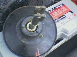

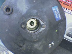

    2 Koresh
    Скажи пожалуйста, куда ты примастрячивал болт, какой длинны, как крепил. Фотки не очень, телефоном сделаны.
    Если сможешь, нарисуй на фотках.

    #47 Koresh, 28 янв 2008
    Ответ: Тормоза Ауди-100/44
    болт должен удлинить шток в вакуумнике, который видно на 1 фотке, так чтобы при нажатии на шток который идет к педали (2 фотка) усилие передавалось на гтц, если не ошибаюсь длина должна быть такой чтоб край болта совпадал с плоскостью дырки откуда он виден на фотке один, или около того. т.к шток давит на гтц в трубке, то я взял простой болт м8 под внутренний шестигранник, чуть рассверлил внутреннюю часть головки, чтоб в нее хорошо входил шток вакуумника, чуть обточил внешнюю чтоб пролезала в трубку гтц и хорошо там ходила, потом снял гтц и стал подбирать длину так чтоб при нажатии на большой шток, гтц чуть отодвигался( свободный ход около 1 мм), разумеется при этом гтц должен быть не прикручен, а просто приложен к вакуумнику. потом снял фаску с болта и все! тк он в трубке и шток вошел в головку, то болт никуда не денется! не забудь смазать края дырки из которой виден шток на фотке 1 герметиком перед окончательной установке гтц, а то вакуума не будет! ) удачи! да еще на 2 фотке видна такая круглая хреновина прикрученная к вакуумнику, ее снимай, она на сотках не нужна (переходник с 4 болтов на 3)
