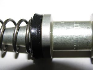

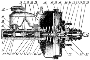

    #484 VVX, 22 дек 2010
    Отвечаю сам (себе или комуто это интересно??) :[:]||||||
    Нашёл рисунок, который даёт общее представление.. но это - Космич.. и вакуум там. а у меня гидравлика. но не это суть.. так вот..
    под цифрой 2 значится как раз "перепускной пластинчатый клапан"
    правда у себя я такого не обнаружил :shock:
    зато обнаружил 3 дырочки, расположенные на металлической перегородке за первой манжетой. а с другой стороны этой перегородки стоит тонкая латуневая шайба.. не это ли клапан?? также видно, что внутренний край манжета подъеден.. неужто прычына?
