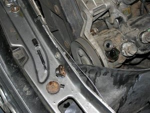

    вот тут плунжер можно вытащить только сняв шланг ...тоесть это я имел ввиду под шлангом,может я свой насос сфоткаю и объяснишь какие вытащить а то я чего то запутался
      105,4 КБ
      252
  14. Vanopula
    Vanopula Участник форума
    3 май 2007
    107
    100/44 2,3AAR 90г
    #394 Vanopula, 15 авг 2010
    Рома, вытаскивай плунжер, который находится под насосом, с обратной стороны, противоположно тому, который снят на этой фотке. Для этого придется снять насос целиком. Потом пробки на место поставить и всё. Шланг лишний убрать, вместо него пробку с резьбой М10х1 (это тот же шланг, который снят на фотке).

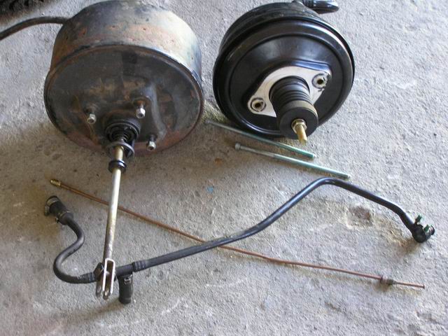

    ребят подскажите от какой машины левый вакуумник ... купил сказали от сотки ,но что то не верится.в мануале откуда эта фотка написано что с 200ки. подойдет ли к нему гтц от моей сотки(он с V образным расположением трубок)
