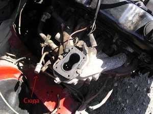

    Че-то больше одного вложения сделать не могу. Ладно. На этом рисунке прекрасно видно отверстие для подсоединения к ... чему? К впускному коллектору?

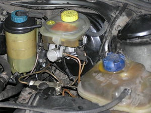

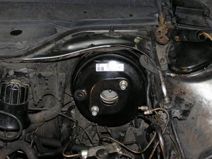

    а на этих рисунках плохо, но видно, что там что-то типа тройника. Для чего???

    Привет,да отверстие для клапана и шланга который надо прицепить к впускному коллектору(к тому месту где резиновая заглушка)У тебя это удобно сделать,в отличии от турбо

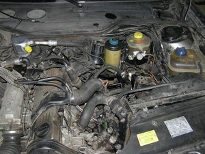

    Самый простой способ узнать "что к чему", это заглянуть под капот Вазовской классики. Всё видно, как на ладони.

    я не знаю что это, но у меня такого нет.Спроси у автора фото.На фото вакуумник от А8 и машинка "турбовая" ,а у тебя ауди100 - так что тебе это не понадобится этот "тройник". Главное не забудь плунжеры из насоса ГУР вытащить,а то насос давлением порвет!!!!!!

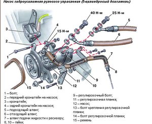

    все с точностью до наоборот!

    По гидроусилителю - полностью с тобой согласен. Где тормозной контур, я знаю.
