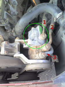

    #378 roma51, 12 авг 2010
    эти два плунжера вытащить которые ближе к шкиву?? а со шлангами под цифрами 2 и 3 что делать? запутался чего то я
      151,1 КБ
      212
  19. KAV75
    KAV75 Новичок
    28 мар 2010
    96
    Audi 100/44 1,8 (PH) 87г. Кетроник
    Точно не скажу, т.к. у тебя NF а у меня РН. У Меня ГУР находится внизу, мой длинее чем твой. У меня два плунжера ближе к шкиву, находятся диаметрально противополжно, т.е. чтобы снять второй по-любому ГУР снимать... По-любому ближние к шкиву скорее всего ты прав. Я так понял 3 идет на грушу... его долой вместе с грушей и ИЦ. Ищешь болт походящий и глушишь дырку. А 2 я так понял обратка руля... ее не надо трогать вообще. Могу ошибаться. Полистай тему... Че сделал отпишись... интересно:sluni:

    Когда брату ставили вакуумник ,никакие плунжера не вынимали.А из старых тормозных шлангов сварил вместе две мамы и соединил этим самодельным штуцером трубки которые раньше шли к и от ИЦ , и оставил как есть.Из-за того что ИЦ теперь нет давления в этом контуре тоже нет,и он работает как радиатор или не работает но никаких побочных явлений не замечено.
