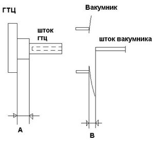

    У кого нибудь из переделывавших был вот такой гтц? Для него не надо ничего удлинять?

    100/44 2,0 (кр) 87г.в.
    у меня точь такой,удлиннять нужно-):nod:
    У меня обточенный болт на 22мм.

    Т.е. надо удлинять шток гтц чтобы он доставал до толкателя в вакумнике?
    Я мерил и у меня получилось, что расстояние А примерно совпадает с В.
    ну смотря какой вакуумник,у меня с 80ки,там шток вакуумника утоплен,а вот например на вакуумнике от сотки(87года)(мне его предлагали) шток не утоплен,даже немножечко торчит из вакуумника(тогда удлиннять не нужно).

    У меня вакумник от 100/45 и шток там утоплен, что на рисунке я и изобразил. А можно вылет штока компенсировать измененимем длины тяги до педали?
    ВОт хз как на 45м,но на 80м никак.

    Можешь схематично нарисовать куда болт впихивать?

    болт с головкой под 6тигранник(уже не помню на скока сама головка,помню что небольшой),впихивается внутрь штока ГТЦ так что бы при постановки ГТЦ “на место” шток вакуумника чуть-чуть не уперся в этот болт.(у меня этот болт был длинной 19мм).
    Перед этим все зазубрины и зацепы на болту стачиваются напильником,дабы он там внутри нигде не застрял на пути к своему посадочному месту.
