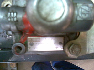

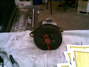

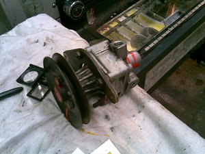

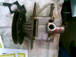

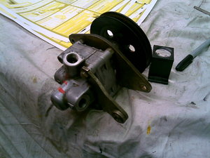

  8. Evdos
    Evdos Участник форума
    24 май 2009
    129
    А6/С5 2,4
    Да, вот фотки, подходит один в один.

  10. серый audi200
    серый audi200 Новичок
    3 фев 2010
    54
    audi 200\KG 2.2T 9
    это на 90 стоят???? это просто офигенны вариант! мне тоже подойдет. у меня нет кондея и место свободное и для ремня тоже свободно на шкиве.спасибо за фото.
  11. Evdos
    24 май 2009
    129
    А6/С5 2,4
    Это на моторе 2,3 А-90 А-80 В-4, вполне вменяемый насос, лепестковый, понадёжней плунжерного будет. На 45 и пассатах стоят именно такого типа. Производительность насоса 100 Бар, думаю для рейки за глаза.
