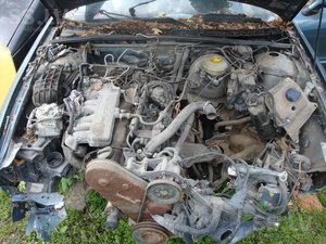

  9. Evdos
    Evdos Участник форума
    24 май 2009
    129
    А6/С5 2,4
    Это А-90 2,3 NG ,вакуумник я уже с В-4 взял, да и фотка с инета. Мотор целиком продают в латвии,цена вопроса 100 ихних денег.

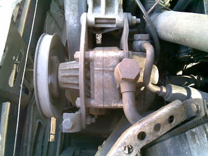

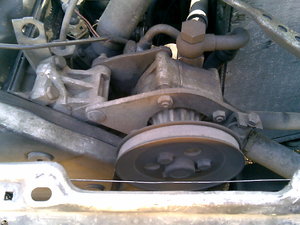

  13. Evdos
    24 май 2009
    129
    А6/С5 2,4
    Сегодня видел 90-ую, короче ничего колхозить не нужно всё и так встанет.
    studiom1, ну чего в Литву когда собираешся?
