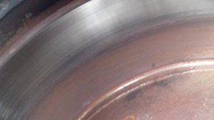

    По фото есть мысли?
    После замены дисков и колодок на левом колесе снаружи диск тормозит частично, т.е. только наружной частью.
    Направляющие ходят, посадочные места чистые.
    Получается, что суппорт чуть боком встает или не хватает прижима ближе к центру.

    Да, похоже .. Ну тут один момент ,колодки нормальные ? Как у них с плоскостностью фрикционного слоя ? А то повидал тут всякого))
  10. ser_gr72
    ser_gr72 Старожил
    23 окт 2006
    28.036
    да.
    т.к. все еще новое, то ради эксперимента даже менял местами внутреннюю и наружную.
    ничего не изменилось.
