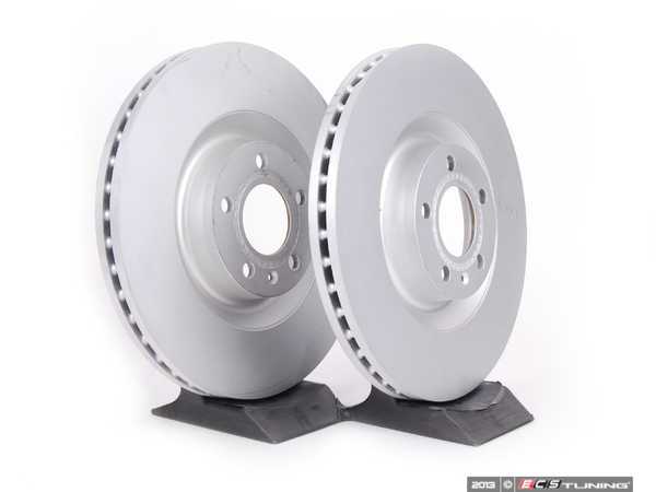

    я так понял что это список вообще для перехода с 288 на 320 ?) а мне да, нужно на 345 от ЭС4

    figo, вот тебе небольшая помощь по передку, надеюсь поможет.
    По переду у S4 стоят диски не 320, а 345.
    Для перехода понадобятся только новые скобы и новые диски, колодки - само собой, не будешь же ты ставить старые колодки на новые диски.
    Сами суппорта остаются старые, а вот зажим надо менять на S4, чтобы все было по фэн-шую - 8E0 615 269
    далее скобы - 8E0 615 125 C
    и диски - 8E0 615 301 T

    Перед получится вот так в результате
