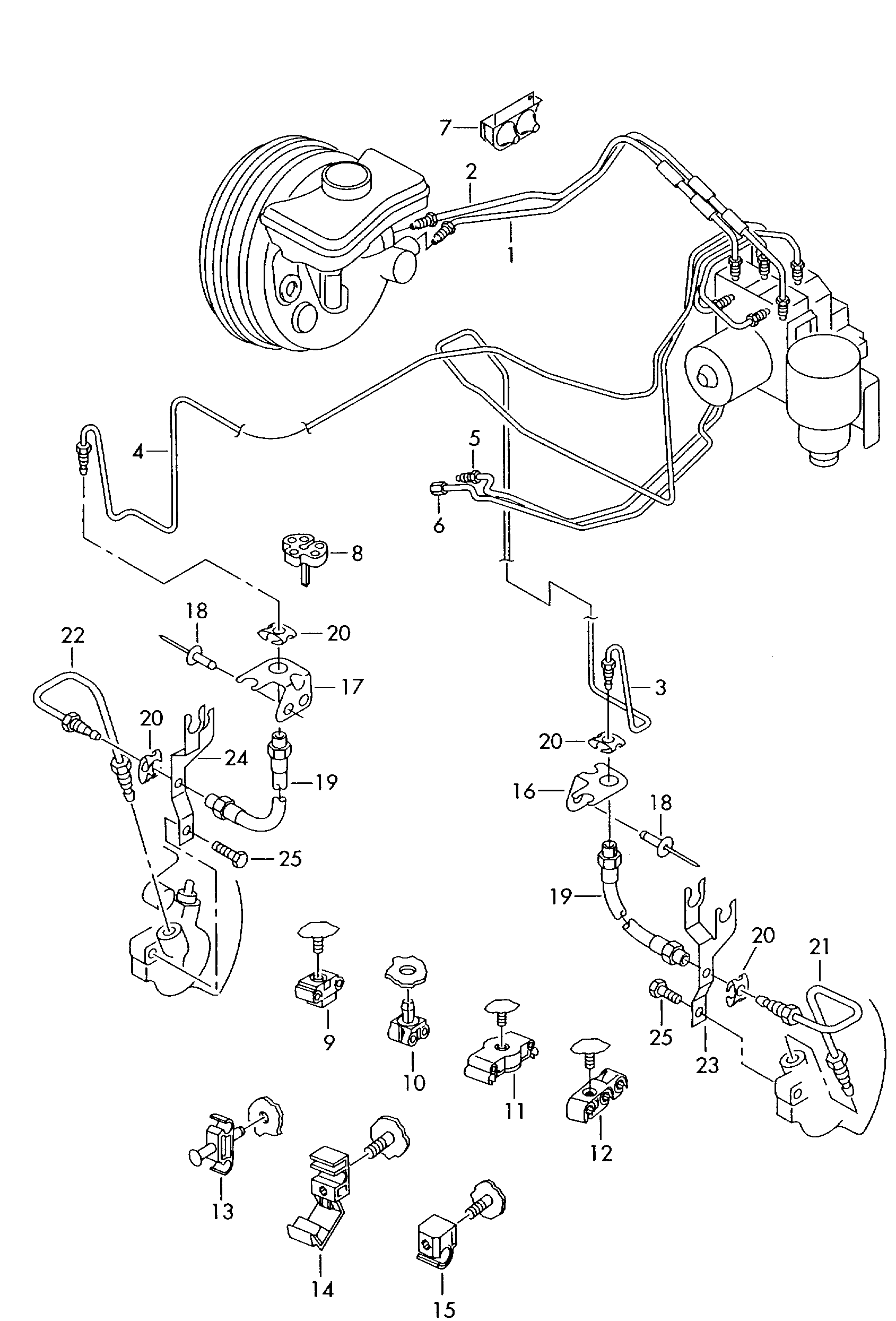

    Болты крепления скоб под 385 и 360 мм тормоза одинаковые или нет? По каталогу смотрю - номер и размер один. Но вычитал здесь, что разные... Более того, что разные даже болты с одной скобы.

    Ну если номер одинаковый,как они могут быть разные?
    На обе скобы идут четыре болта с номером N90876802 начиная с 314-х и заканчивая 385-ми тормозами.

    Спасибо, Андрей. Просто задумался из-за двух вещей:
    1. Когда брал себе на разборке 360 тормоза, на одной из скоб болтов не было, на неё переставил со своей 385 скобы. Болты шли как-то туго.
    2. Увидел здесь тему о продаже деталей тормозной системы. Там человек продаёт болты якобы крепления скоб и номера совсем другие. Я его переспросил ещё, верно ли это. Он ответил утвердительно...
    http://www.audi-club.ru/index.php?t...-i-shlangi-a8-d3-360-mm.482470/#post-11793421
    Потом смотрел по каталогам, также не увидел разницы между ними. Потому и спросил.
    Интересно, отчего тогда он болты продаёт? :)

    В передних суппортах что у А8\D3,что у А6\С6 таких( N10005207 и N01023714)болтов-нет.

    Болт N01023714 от крепления кронштейна, на который крепятся тормозные трубки от тормозного шланга к суппорту,
    Болт N10005207 от крепления кронштейна тормозного шланга. (позиции 18 и 25 на фото)
    Как раз эти тормозные шланги и тормозные трубки я и продаю:hi:
    В теме некорректно написал, уже поправил:)
