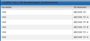

    Парни, а можно подробнее? :)
    4E0 615 123 - суппорт под диски 360х34;
    4E0 615 125 A - скоба под 360х34;
    4E0 615 123 E - суппорт под диски 385х36;
    4E0 615 125 C - скоба под 385х36.
    Так все же заменяемы они или нет? Буквы что обозначают в данном случае?
  9. АндрейР
    АндрейР Желаю чтобы все!
    19 апр 2004
    66.172
    A3\8P\2,0Т\Q
    Суппорт 360 левый\правый одинаковый,суппорт 385-разный.
    Скоба 385 шире,т.к. диск 385 на 2мм толще.
    Андрик78 нравится это.

    Андрей, подскажи пожалуйста, если не затруднит - колодки под 385 и 360 диски различаются?
  17. АндрейР
    19 апр 2004
    66.172
    A3\8P\2,0Т\Q
    Один
    Одинаковые.
