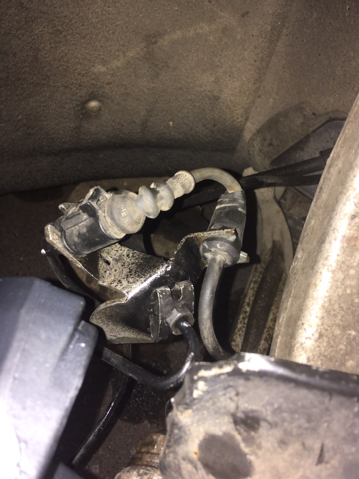

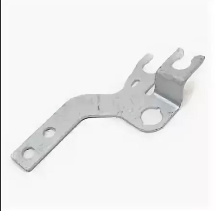

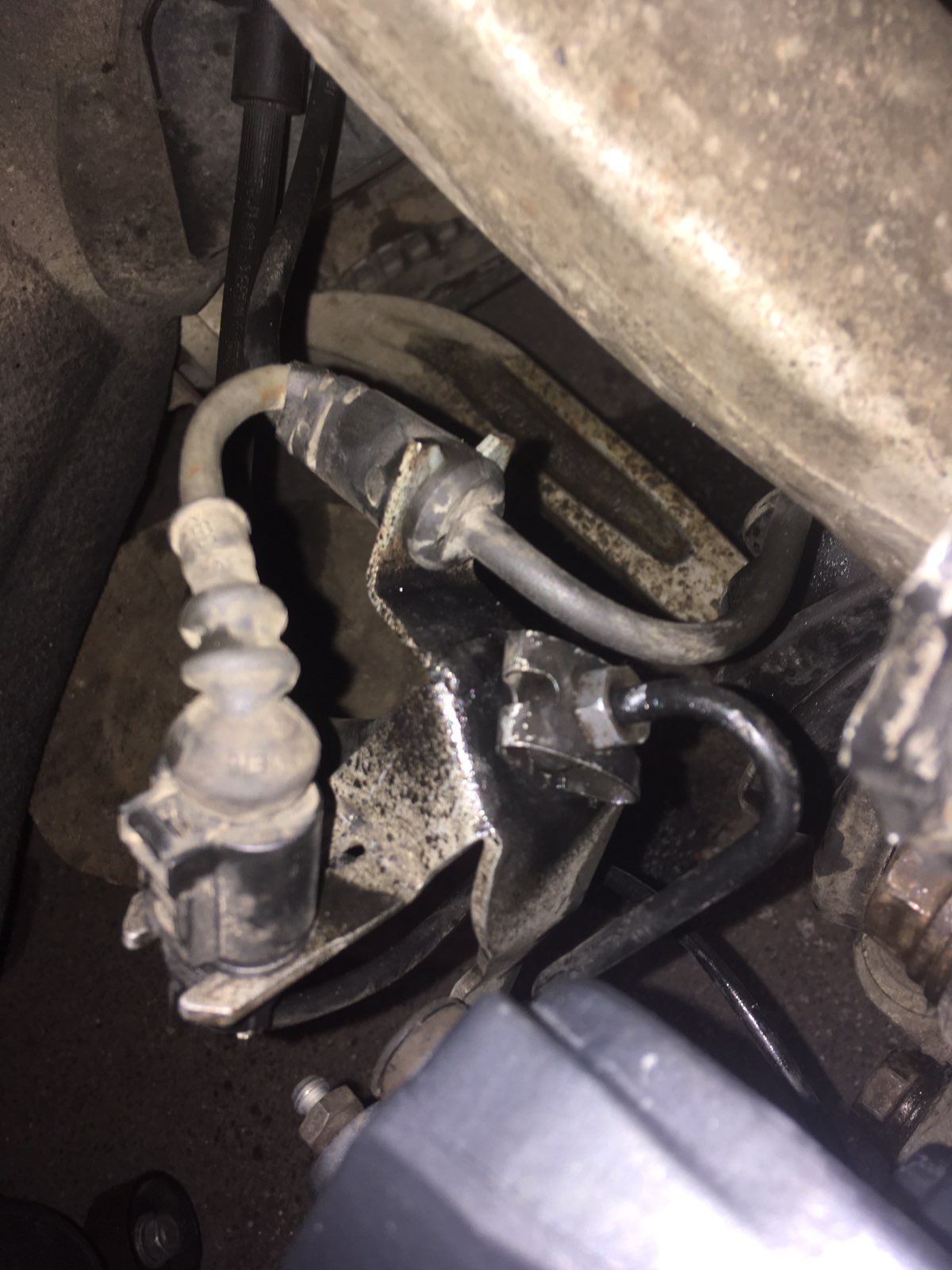

    Можешь в лс написать как сделали ?я так понял что приварил крепления от а6 ?)
  8. Андрик78
    Андрик78 Старожил
    22 июн 2012
    20.388
    Q5
    Подробности не помню к сожалению... Это мне товарищ мой фото скинул. Напишу ему.
  9. HANK6
    HANK6 Завсегдатай
    13 окт 2008
    742
    audi a6 4f 3.0td
    эта скоба получается при помощи скобы а8 и скобы а6 и болгарки с полуавтоматом...и не надо ничего гнуть и сращивать на болты
