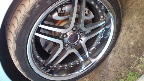

    Если диски 17 то лучше ставить 347 тормоза они и по цене колодок и торм. дисков на порядок ниже а тормозят не хуже. Вот так смотрится на 19 катках

    я надеюсь на мою тоже встанет нормально

    не плохо но хочется по больше )
