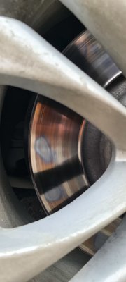

    НужныТормазные Диски хорошие может кто по советует где купить тока не огригинал 2 пару меняю...5000 км и бить начинают....сразу говорю подшипники ступиц менял все новое суппорта перебраны...колодки отпускают тормаза машина накатам хорошо идет!!
    Порекомендуйте плиз,где можно заказать,может кто то поменял себя и не пожалел ...короче за ранее спасибо!!!
