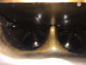

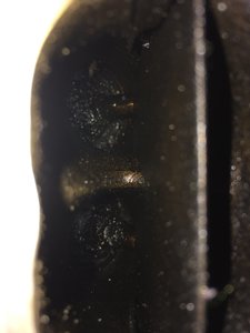

    всем привет , такой вопрос снял форсы отправил Даниле , посмотрел впускные клапана , на всех цилиндрах нагар кроме 4 . Фото прилагаю , как так подскажите

    Пока форсы в работе, чисти впуск до блеска. Также тебе надо вытащить насос из бака и удалить с него сетку-фильтр, это судя по твоей 103 группе.

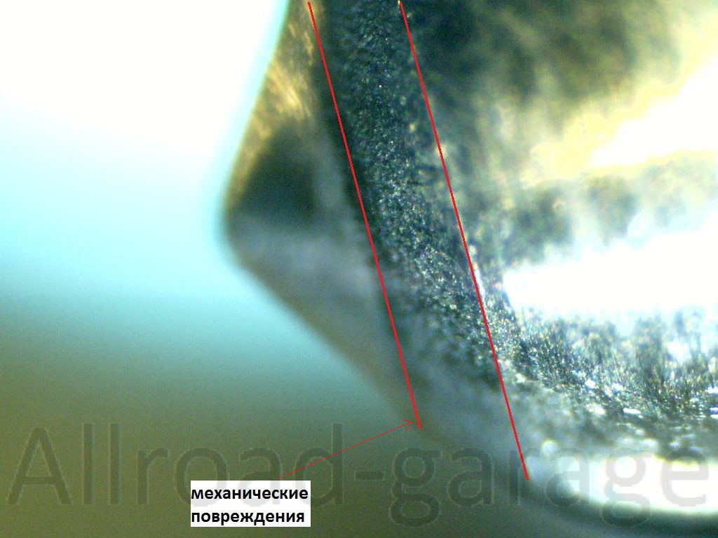

    Добавлю немного фоток как оно выглядит до и после ремонта.

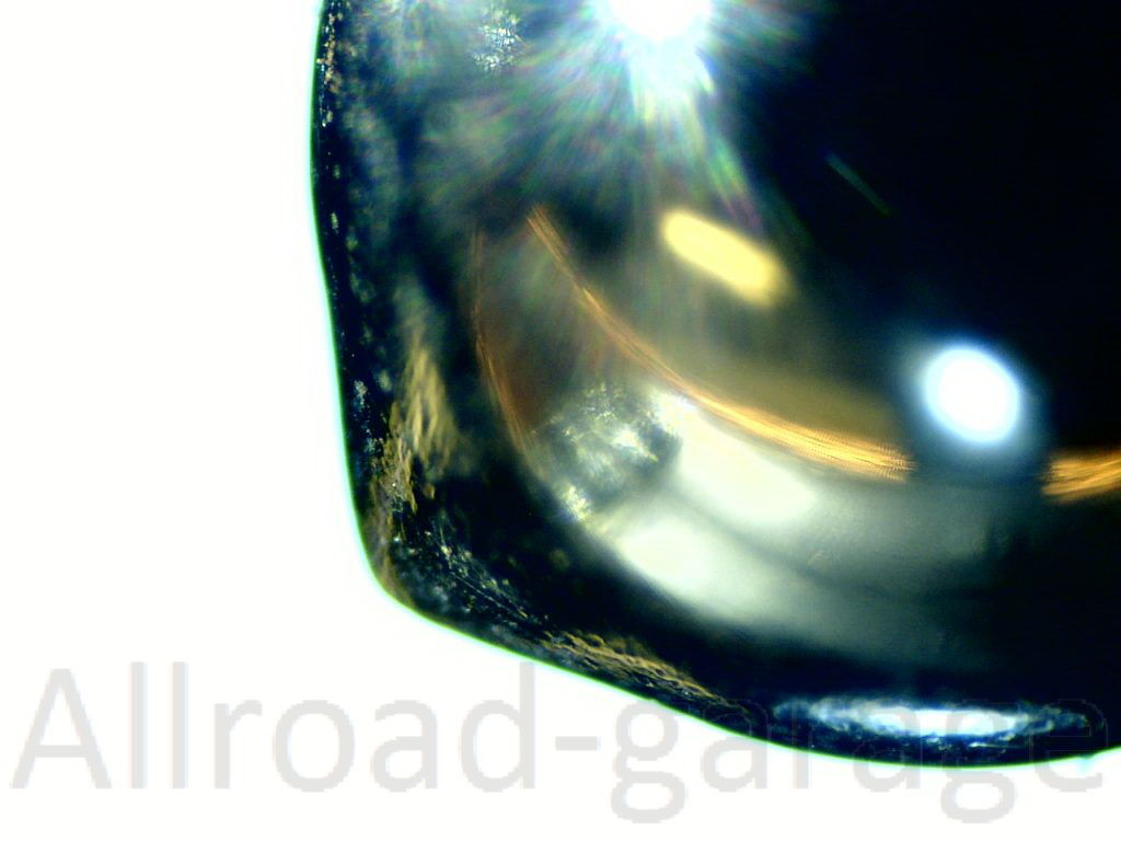

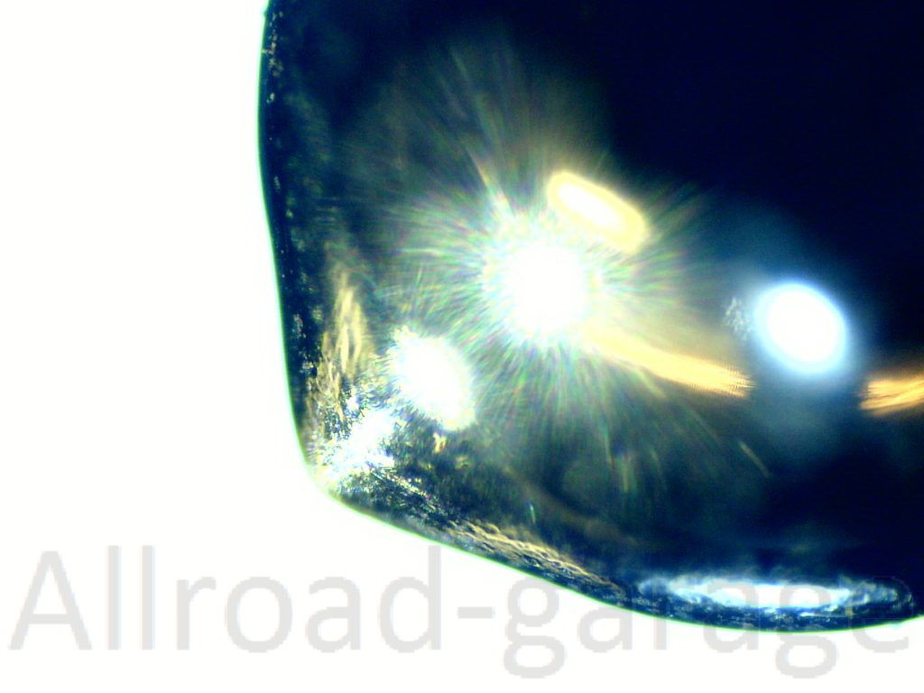

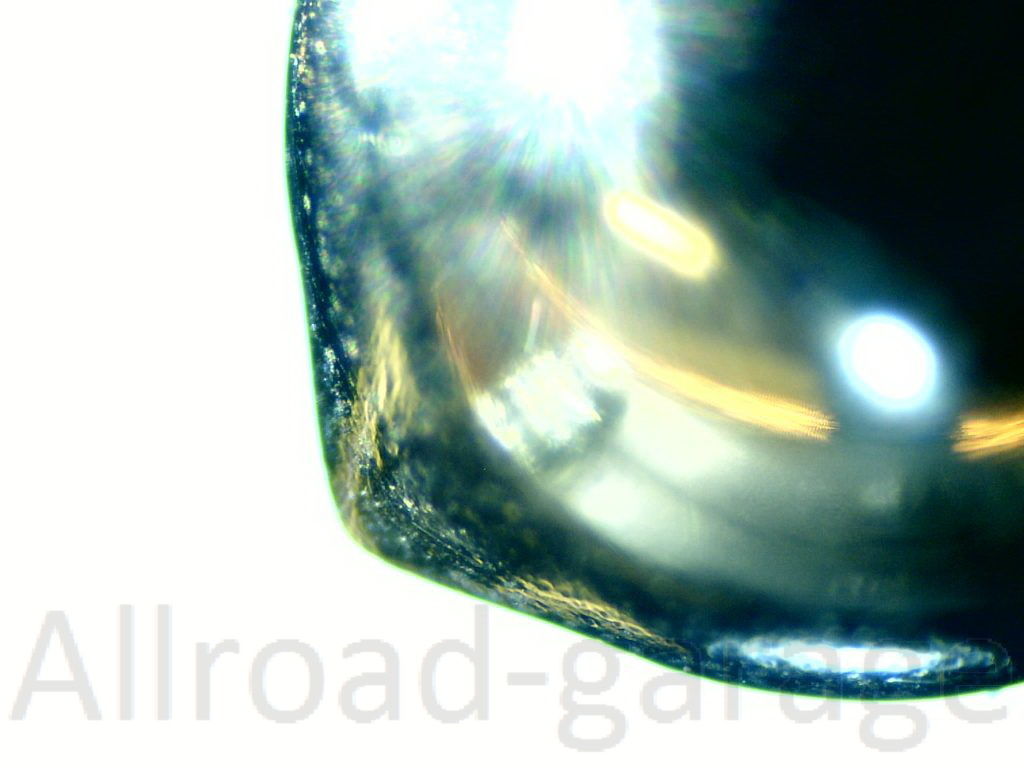

    Вот классические повреждения иглы льющей форсунки, хорошо виден натертый коксом поясок. [​IMG][​IMG]
    А вот игла после применения моей технологии. Сфокусироваться микроскопом сложно, рабочая поверхность стала зеркальной, поэтому и видны только блики от подсветки. [​IMG] [​IMG] [​IMG]
