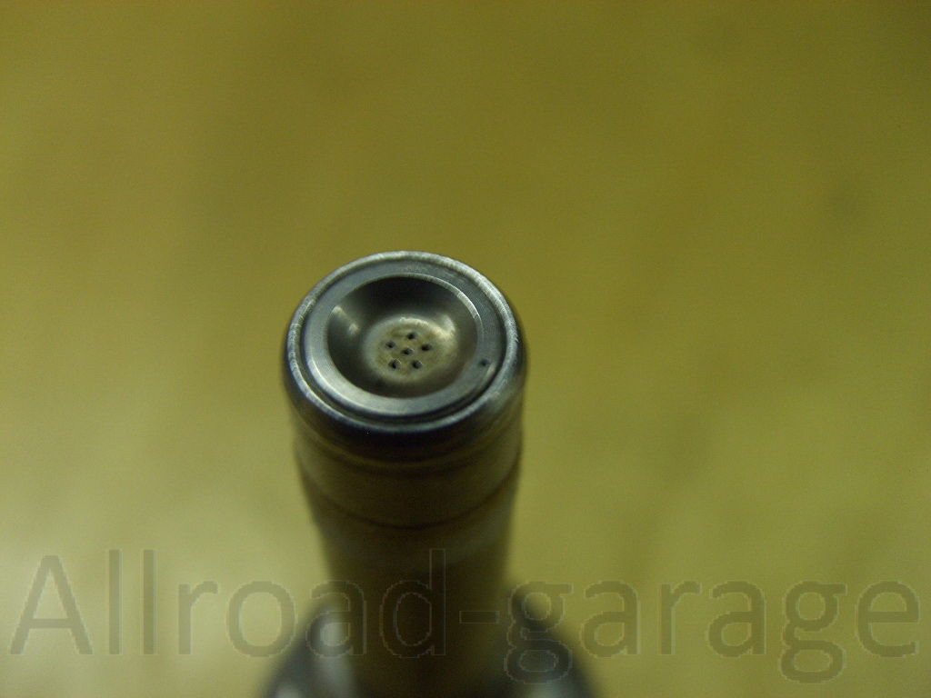

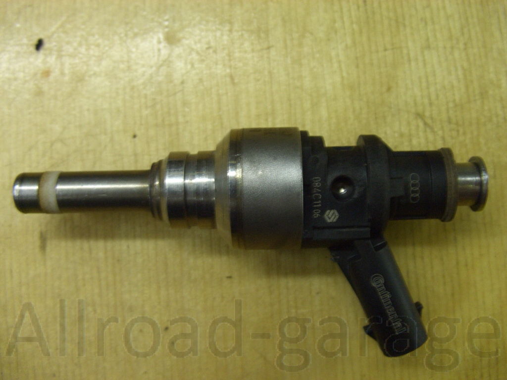

    Продолжу тему. За это время я научился классно отмывать форсунки и это всё-таки работает, хотя совсем недавно я был уверен в обратном. Всё просто, ни одно из существующих средств для чистки форсунок не обеспечивает приемлемо долгого результата, т.к. неспособно полностью отмыть кокс из сложной внутрянки форсунки. Я делал так: выполнив процедуру чистки согласно инструкции производителя препарата, затем пилил форсунку и каждый раз обнаруживал внутри неотмытые залежи твёрдого как камень нагара. Дальнейшее нагарообразование в ходе работы такой форсунки на моторе происходит очень быстро, т.к. новому коксу гораздо проще липнуть на свои же старые неотмытые отложения, чем на чистую полированную стальную поверхность. Именно поэтому новая форсунка работает довольно долго до наступления проблем. В общем задался я целью создать раствор для чистки собственного замеса)) и как только он наконец получился, дело пошло. Лучший результат показали форсунки fsi вот такой конструкции, с 6-ю отверстиями распылителя.
    Как оказалось, игла и седло распылителя этих форсунок более износостойки по сравнению с HUCO137124-137125, но сильнее подвержены закоксовыванию.
    Вот пример на форсунке от А8 до и после чистки, оба видео сняты при давлении в рампе 70 бар и времени впрыска 1250 мкс.
    На настоящий момент уже два владельца А8 ездят на промытых форсунках довольно продолжительное время, наслаждаясь появившейся динамикой, отсутствием пропусков и главное, значительной сэкономленной суммой.
    Добавлю ещё видео. Эта же отмытая форсунка в сравнении с такой же новой. Итак одна форсунка 079 906 036 N (применимость А8, R8, RS5), вторая - её последняя ревизия 079 906 036 AC. Условия те же - 70 бар в рампе и 1250мкс время впрыска. Где какая, кто угадает?
