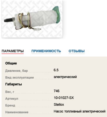

    Ладно. Разговор ни о чём. Нужно требовать от топика вменяемых замеров. Хотя бы давления топлива в стенку и производительность. И манометр пусть свой проверит, или возьмёт другой у кого нибудь.

    Где, у тебя?
    Вот экзист. Написано.

    Не давит этот насос заявленные цифры, что с этим сделаешь.
    Можно вечно отрицать факт того что ке3 способен работать с давлением вплоть до 3.5, пока форсунки открываются, оно едет, и ничего не будет ему мешать это делать. Сколько угодно раз можно сказать что я дебил и в очередной раз померял что то не так, манометр не тот, в сервисе идиоты и т.д.
    Единственное что я хотел узнать это какой насос поставить вместо боша, и один человек дал ответ спустя 6 страниц, спасибо.
    Остальные рассуждения не имеют смысла, потому что в борьбе с мех. впрыском помочь себе можешь только ты сам, слишком индивидуальная вещь, у всех всегда разные мнения на один и тот же счёт, одни и те же проблемы у всех имели разное решение. Толку то спорить? Единственное чем можно помочь это поделиться опытом, но не пытаться переубедить автора, или того хуже, других участников дискуссии, так сказать.

    ЗЫ: Для справки - насосы заточенные на 3,5 бар легко давят в стенку 8-10 бар. И производительности достаточно. Откуда твои измерения о 3.5 бар вообще не понятно. Это может дать только конченный насос, даже рассчитанный на 3,5. И не поедет КЕ на этом, и даже не заведётся.

    Во как?... Пробовал много насосов, и все они не давят даже 4?... Ну ну.... Попробуй ещё раз, вдруг повезёт...:facepalm2: Возьми по дороже, там больше бар насыпят.
    ЗЫ: Ещё тебе для справки: Насосы от ваз, позиционирующиеся как 3,5 бар, многие по факту выдают 9-10. Они тоненькие, как пирбург. И представь, на них КЕ прекрасно едет. А у тебя видетели, тот, что заявлен как 6,5, не даёт заявленного. Ну ну...

    Там даже по фото понятно, что насос не для КЕ.
    А написАть можно что угодно.
    На хаборе напишешь Х... - а там дрова...
    По поводу применимости - ну а почему бы насосу для КЕ не работать, наприпер, на Дигифанте или там моновпрыске?
    Ну, будет в обратку в два раза больше шуровать... На то там и РД стоят. ))
    А вот наоборот - это да. Не в коня корм.

    \Жека у стелокса можно брать только сайлентблоки и детали подвески чтобы не тратится и менять каждый год. все остальное у них говно на 2-3 месяца и то как ездить. для тебя что дешевле то и лучше.

    на год максимум хватило на другой машине больше не брал.
