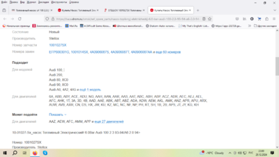

    #84 BMI.57, 29 дек 2024
    Подходит
    Для моделей
    Для двигателей
    6A, ABB, ABY, ACE, ADU, NG, AAH, AAN, AAR, AAS, AAT, ABC, ABH, ABP, ACZ, ADR, AEC, AEJ, AEL, AFC, AHK, 1T, 3A, 3D, 4B, AAD, AAE, ABK, ABT, ABZ, ADA, ADW, AEM, AKL, AMK, ANZ, APR, APU, ARX, AUW, AVB, AXR, CN, DS, HX, JW, KU, KZ, MC, NC, NF, NP, PH, RT, SH, 1B, 2B, APS, JT, JY, KG, KH
    Может подойти
    Показать
    Для двигателей
    AAZ, AEW, AFC, AMM, APP и ещё 27 двигателей

    ауди 100 2,3 1991 инвент 2.0 : 100 2,8 мт.
    у стелокса можно брать только сайлентблоки и шаровые и то не всех артикулы. все остольное от него параша на продать машину и чтобы она отъехала от дома на 1-2т.км

    Видишь какие умные ребята.. Для того что бы продать ..У них в одном списке по применяемости.. Есть
    Это наверно ты у ниш научился на КЕ впрыске при давлении 3.5 до сотни за 10 секунд наберать.....Круто...:thumbup:

    Скоро про применяемости будут писать..
    В БАК ВЛАЗИТ,,, !!!!!

    Поглядел... Думается, если бы ты воткнул не 27-й, а 14-й Стеллокс - этой темы тут не появилось бы.
    По крайней мере, ещё с полгода. ))
    А на Драйве хвалят Марсо 22886.
    По 5-8 лет отхаживет без проблем, пишут.

    Да, тоже посмотрел применимость. Ваще охренели ))
    И моновпрыск однобарный, и распределёнка электронная, и мехвпрыск... Для всего подходит... )))

    Да нафиг вам применимость? Написано - 6,5 бар. Чё вам ещё надо? Это указано давление системы. Ежу понятно, что в стенку он будет давать минимум 12, с необходимой производительностью.
    Ну разведите топика ещё и на насос... А чё, деньги то не ваши...
    Зы: Топик там по ходу что то меряет через задницу, отсюда и не понимание. Сами понимаете, что при озвученных им цифрах оно в принципе ехать не может. А оно едет. Отебитесь вы от насоса.
