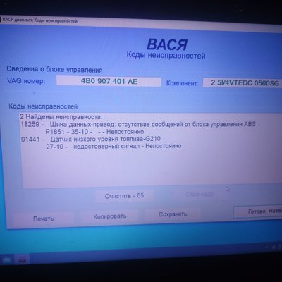

    Товарищи помогите словом, в наличии а6с5 2.5 тди, перестала заводиться шуршал сильно насос в баке, потом звук пропал и завелась а через 1 км заглохла и всё больше не завёл (насос не слышу) разобрал думал ему конец (предохранитель цел) . Вытащил насос накинул фишку, вкл зажигание и ничего, ладно подключил на прямую к акуму он заработал, вернул его обратно к фишке и он крутить начал только тогда когда я кручу двигатель, это правильная работа?

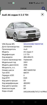

    Год какой или мотор?

    По диагностике должна быть ошибка или показания по уровню топлива.

    Передний привод и AKN.
    На нём насос только колбу заполняет.
    А из неё ТНВД сам закачивает.
