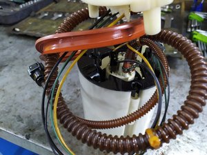

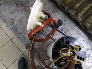

    Стоял такой, поставил такой
    Пришлось направляющие фланца переставить под углом,как на родном. И поплавок с родного переставил. Разные по конфигурации.
    Вопрос по датчика уровня топлива. Показывает, но думаю надо адаптировать под стрелку га приборке. Менял насос привентивно. Стоял оригинал 300 т пробега. Как ехала, так и едет.

    Так именно в этом и дело. Что на форуме только одно упоминание о бензонасосе как у меня, именно такой компоновки. Фото ниже кинул. Купил с а6 с5 кватры, как тут многие ставят, но он вообще другой.
    И не хотел колхозить. 30 т в сборе мой стоит. И оригинал и вдо.А вот vdo от 2.0 tfsi нашел за 10 т и его инсталлировал.
