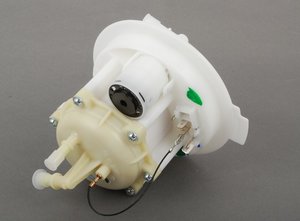

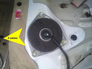

    Что то типа такого стоит ?
    То бишь корпус фильтра вмонтирован в бак ?
    А менять его тогда как ? Надо полностью опорожнить "под ноль" бак или как ?

    Поднимаешь сидение, 554772_x800.jpg отворачиваешь винты,вынимаешь старый фильтр,ставишь новый...даже удобней менять нежели фильтр под машиной который находится,т.к. подъёмника не нужно.(сам фильтр 3,6-4,2 на фото)

    Что то этот фильтр очень напоминает насос. :)

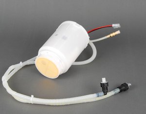

    Вот насос,и их два.

    насос на 3.6 один. На фото выше топливозаборник. Фильтр обычный бумажный внутри.

    на бензине от в этой фигне внутри находится. А на дизеле есть такой?

    Нет,на дизеле фильтр стоит под капотом.(их два вида,горизонтальный и вертикальный)
