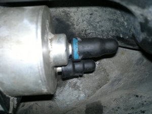

    Добрый день. Покажите кто-нить что за хомуты, где стоят, сколько штук и если можно номерок. Буду менять фильтр 1-й раз, что бы заранее купить.

    Каким образом там подойдут винтовые, если трубки жесткие?

    Подпишусь, так как один хомут мне уже криворукие мастера поломали и заколхозили чем-то (кажется пластиковыми стяжками для проводов). Точно знаю, что можно эти хомуты махнуть отдельно без трубок, вопрос в том- продаются ли они отдельно???))) Номерок в студию!!!

    нет.. ничего там отдельно не продается...
    да и не хомуты это... Это просто защелки на наконечниках трубок.. сломав которые.. по хорошему.. т.е.
    по правильному :umnik: - надо менять всю трубку! стоимость которой около 1700 - 1800 руб
    только вчера поменял таки фильтр... разобрался со всеми защелками... как и что работает...
    так вот.. эту голубую штучку... тянуть наружу не надо, Надо просто её аккуратно ВДАВИТЬ.. и снять при этом наконечник с фильтра..
    точно такая же.. с другой стороны... (со стороны двиг) только черная...
    на "обратке" - усики.. которые тоже надо нажать...

    Продаются быстросъемные разъемы от лады -50р. Отпиливаем старый и с помощью резинового шланга и 2 винтовых хомутов ставим новый быстросъемный разъем от лады.

    Подтверждаю, просто нажимаешь аккуратно и тянешь за шланг и ни чего не ломается.
