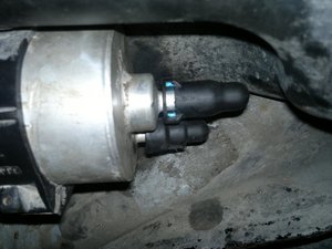

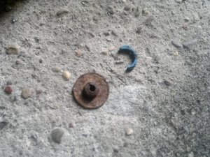

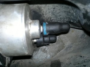

    ну и кто подскажет как не сломать???!!!! куда что тянуть??!!! и чем?

    вот эту синенькую на второй фото поддеваешь отверткой, приподнимаешь(не вытаскиваешь) и стаскиваешь шланг

    а на другом? усики по бокам... разжимать? сжимать?

    да самое главное не переусердствуй, я не пойму про какой другой ты говоришь. скорее всего там такая же скобка просто не видно на фото. а на 2 фото именно заснята та часть(синяя) которую надо вверх подтягивать.

    вот о чем...
    на втором топливопроводе такие "усики" по бокам (см. стрелки)

    Сделал специальные пассатижи с зубчиками под эти кнопки на наждаке. Брызгаю вд и снимаю ими если пальцами нельзя нажать.
