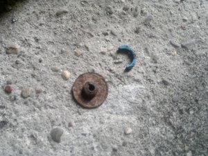

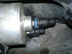

    а у этой беды есть номер ?
      74,8 КБ
      359
      70 КБ
      343
      118,7 КБ
      328
  2. Deniss79
    Deniss79 Живу я здесь
    7 май 2008
    1.474
    Ауди C6 3.0TDI2008
    Re: Топливный фильтр
    Это беда подающая топливная магистраль от бензонасоса! Я когда первый раз жене менял фильтр тоже сломал стопорное колечко-меняется вся магистраль(он длиной примерно 40-50см) и потрахаться чтобы просунуть ее вниз от бензонасоса. Номер не подскажу потому как у жены А3, а цена вопроса что то около 1тр
