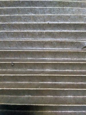

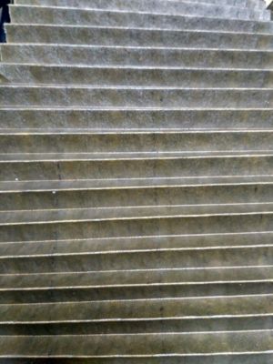

    Добрый вечер!
    Сегодня заменил топливный фильтр, прошедший 10 тыс.км Mahle
    [​IMG] фото бумаги изнутри
    [​IMG] фото бумаги снаружи
    Что можно сказать по фото?

    У меня тоже в год выходит 10-15 тысяч. Думаю раз в год самое то) В фильтре крупного мусора не было совсем. Только мелкие фракции, похожие на частицы ржавчины. Задался вопросом- а разве внутри фильтра бумага должна быть таким цветом? если бумага изнутри сменила цвет значит фильтр пропускает? еще заметил одну особенность-бумага с оригинального VaG (UFI) один в один бумага с кнехта.

    Бумагу производят одни изготовители,а фильтра из этой бумаги делают другие производители.И многие используют одно и тоже сырье
