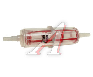

    а что еесли перед основным такой поставить ? (на грузовике ставил, воду не пропускает)

    Это что за агрегат такой ? Чуть по подробнее про него

    там капроновая сеточка внутри..мусор и воду не пропускает..на грузовике его ставил я перед фильтром тонкой очистки..гавна прилично скапливалось в нем..и цена 100руб..есть побольше (как на фото) есть поменьше (покороче)...вот думаю мож вкорячить себе его..и насчет воды уже можно не бояться (темб видно ее будет ,тк он прозрачный)..а основной (штатный) только мельчайший мусорок будет профильтровывать и все

    По идее, штатный единственный фильтр и служит для того, чтобы задерживать и крупные, и более мелкие частицы мусора, а также воду. Установив что-то дополнительное перед ним, можно разве что сделать более длительным интервал замены основного фильтра, т.к. часть грязи будет оседать в дополнительном. В то же время, будет необходимость менять и доп фильтр регулярно. Плюс еще и два дополнительных стыка проявляется на топливопроводе.

    А где в продаже такие можно посмотреть ? Название у них есть какое-нибудь , или маркировка ?

    ну у этого цена 100руб..а штатный 2500 в среднем..да с водой проблема то почему.что в штатном фильтре если наполнится снизу внутри до бумаги то может просочиться в систему..(вроде как в этом обсуждалось тут проблема фильтра без слива)

    в автомагазе грузовиков..GB-613.он же TSN 9.3.25...а покороче TSN 9.3.24:nod:
