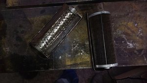

  20. Sergey4
    Sergey4 Живу я здесь
    14 окт 2012
    4.498
    2.7тди
    Вот распил моего фильтра,что плохого в нём,пробег 20 тыс. заправка Лукоил.
